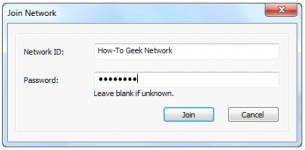

Όταν αυτό το παράθυρο ανοίξει εισάγετε το αναγνωριστικό δικτύου και έναν κωδικό πρόσβασης
Μετά την εισαγωγή το αναγνωριστικού δικτύου (όνομα) και τον κωδικό πρόσβασης κάντε κλικ στο δημιούργησε - create και το δίκτυο θα δημιουργηθεί αμέσως. Το δίκτυο δημιουργείται αλλά υπάρχει μόνο ένας υπολογιστής στο δίκτυο. Για να βάλετε και άλλους υπολογιστές στο ίδιο δίκτυο θα πρέπει να εγκαταστήσετε το Hamachi σε αυτούς και να το στήσουν ακριβώς όπως κάνατε στον πρώτο υπολογιστή, αλλά αντί να δημιουργήσετε ένα νέο δίκτυο, κάντε κλικ στην επιλογή συμμετάσχετε σε ένα υπάρχον δίκτυο - join an existing network και να εισάγετε το αναγνωριστικό δικτύου και τον κωδικό πρόσβασης .
