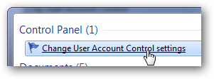

Πώς μπορώ να αλλάξω τις ρυθμίσεις στο UAC;
Στα Windows Vista, το UAC έχει δυο ρυθμίσεις ON και OF. Τα Windows 7 προσφέρουν πιο λεπτομερή έλεγχο για το UAC. Απλά πληκτρολογήστε UAC στην αναζήτηση μενού εκκίνησης σας, και επιλέξτε Change User Account Control Settings (Αλλαγή ρυθμίσεων ελέγχου λογαριασμού χρήστη) για να αλλάξετε τον τρόπο που το UAC λειτουργεί στον υπολογιστή σας.
