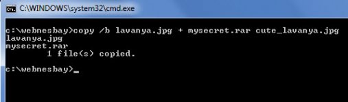

Πλοηγηθείτε στο c:\webnesbay (Στην περίπτωσή μου). Μετά από αυτό βάλτε την παρακάτω εντολή στη γραμμή εντολών.
Code:
γ:\webnesbay>copy / b lavanya.jpg + mysecret.rar cute_lavanya.jpg
Εδώ είναι το screenshot αφού δώσετε την παραπάνω εντολή.
Ένα νέο αρχείο δημιουργείται

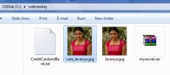

Βήμα 4
Αυτό είναι το τελευταίο βήμα. Η νέα φωτογραφία lavanya.jpg είναι μια ένθετη εικόνα που έχει κρυμμένο το αρχείο με τα μυστικά σας. Μπορείτε να παρατηρήσετε το αρχείο που δημιουργήθηκε, όπως φαίνεται στην εικόνα.
Τώρα αν ανοίξετε την παραπάνω εικόνα θα ανοίξει ως εικόνα μόνο. Αν θέλετε να αποκτήσετε πρόσβαση στο αρχείο CreditCardandBank.txt απλώς αλλάξτε το όνομα ως επέκταση .Rar και μπορείτε να αποκτήσετε πρόσβαση στο αρχείο.
