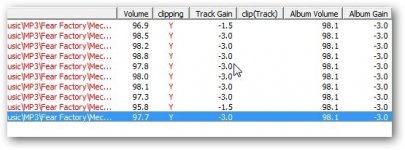

Τώρα μπορείτε να δείτε τα αποτελέσματα της ανάλυσης.
Τώρα ήρθε η ώρα να ομαλοποιήσετε την ένταση των αρχείων, κάνοντας κλικ στο κουμπί Album Gain και περιμένετε, έως, ομαλοποιούνται τα αρχεία.
Η διαδικασία ολοκληρώνεται και θα δείτε ότι έγιναν προσαρμογές.

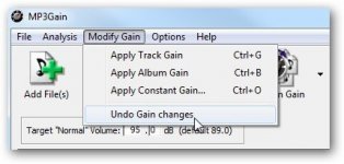

Εάν καμία από τις ρυθμίσεις δε φαίνεται να λειτουργεί για τη μουσική σας, μπορείτε απλά να επαναφέρετε τις αρχικές ρυθμίσεις, στη γραμμή εργαλείων κάντε κλικ στο κουμπί Modify Gain και μετά Undo Gain changes.
