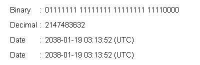

Η απάντηση είναι απλή. Πολλά λειτουργικά συστήματα (συμπεριλαμβανομένου του Android τουλάχιστον μέχρι την έκδοση 2.2) αποθηκεύουν την ημερομηνία και την ώρα σαν ένα προσημασμένο 32-bit ακέραιο αριθμό στο δυαδικό σύστημα. Ο αριθμός αυτός εκφράζει το πόσα δευτερόλεπτα έχουν περάσει από την Πέμπτη, 1η Ιανουαρίου του 1970, στις 0:00:00 μέχρι σήμερα.
Εφ' όσον λοιπόν η 1η Ιανουαρίου του '70 είναι η ημερομηνία "μηδέν", εκφράζεται στο 32-bit δυαδικό σύστημα σαν 00000000 00000000 00000000 00000000.
Στις 3:14:07 της 19ης Ιανουαρίου 2038, έχουν περάσει 2.147.483.647 δευτερόλεπτα από την ημερομηνία του 1970. Ο αριθμός αυτός, στο δυαδικό σύστημα εκφράζεται ως εξής:
01111111 11111111 11111111 11111111.
Ένα δευτερόλεπτο αργότερα, ο δυαδικός γίνεται
10000000 00000000 00000000 00000000
Όπως αναφέραμε, ο ακέραιος αυτός είναι προσημασμένος, και άρα το πρώτο bit στο μετρητή είναι αυτό που δείχνει το πρόσημο (0 για θετικούς αριθμούς, 1 για αρνητικούς). Εφ' όσον όλα τα προηγούμενα λειτουργικά bits έχουν εξαντληθεί, το σύστημα αναγκαστικά αλλάζει το πρώτο bit. Ουσιαστικά, δηλαδή, από το 2.147.483.647 πηγαίνει στο -2.147.483.647 και συνεχίζει να μετράει, αντίστροφα πλέον, προς το μηδέν (-2.147.483.646, ...645, ...644 κλπ).
