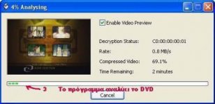

Το πρόγραμμα μέσα σε 2-3 λεπτά θα κάνει ένα σύντομο πέρασμα του έργου για να το αναλύσει.
Μόλις τελειώσει θα μας βγάλει ένα μενού με τις επιλογές που έχουμε απο το έργο.

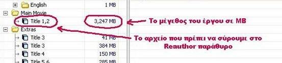

Επιλέγουμε τον φάκελο Main Movie πατώντας με το βελάκι επάνω του.
Θα πατήσουμε το + δίπλα από τον φάκελο για να δούμε τα περιεχόμενα του.
Θα δούμε να εμφανίζεται ένα μπλε τετραγωνάκι και δίπλα του η λέξη Title και μέγεθος το μεγαλύτερο από όλα τα αρχεία που υπάρχουν στον πίνακα.
Αυτό το τετραγωνάκι με γαλάζιο περίπου χρώμα είναι ολόκληρο το έργο.

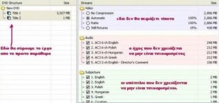

Θα εμφανιστεί ένα δεύτερο παράθυρο και θα έχει έναν φάκελο με το όνομα New DVD
Στο παράθυρο αυτό θα πρέπει να σύρουμε από το πρώτο παράθυρο το έργο που το αντιπροσωπεύει το τετραγωνάκι με το όνομα Title.
Μεταφορά του έργου σε νέο παράθυρο επεξεργασίας
Πατάμε το κουμπί Reauthor και θα ανοίξει το πρόγραμμα άλλο ένα παράθυρο άδειο ίδιο με το αρχικό όταν ξεκινήσαμε το πρόγραμμα.
Θα πατήσουμε επάνω στο αρχείο Title που έχουμε στο πρώτο παράθυρο και θα το σύρουμε στο δεύτερο παράθυρο στην αριστερή πλευρά, ( όπως ήταν και στο πρώτο παράθυρο) . Τώρα έχουμε πάρει το έργο χωρίς Menu και extras, και μπορούμε να επιλέξουμε εδώ πλέον ποιες γλώσσες ήχου θέλουμε να περιέχει το έργο μας.
Το πρώτο παράθυρο δεν χρειάζεται και μπορούμε να το κλείσουμε.
Θα κάνουμε λοιπόν τις επιλογές μας στον ήχο για να διαγράψουμε γλώσσες που δεν θα συμπεριληφθούν , και το ίδιο θα κάνουμε με τους υπότιτλους.
Κάθε ήχος που είναι τσεκαρισμένος θα παραμείνει και μετά από την συμπίεση που θα κάνει το πρόγραμμα. Αν υπάρχει ήχος στην Ελληνική γλώσσα και τον θέλουμε θα τον αφήσουμε τσεκαρισμένο. Αν όχι τότε τον αποεπιλέγουμε πατώντας στο επιλεγμένο τετραγωνάκι.

Μπορούμε τώρα να επιλέξουμε να μας αναλύσει πάλι το έργο με τις δικές μας επιλογές πλέον πιέζοντας το κουμπί ? Analysis ?.
Για να κάνει την νέα ανάλυση θα κάνει περίπου 20 με 30 λεπτά και μετά άλλα τόσα για να γίνει η επανασυμπίεση.
