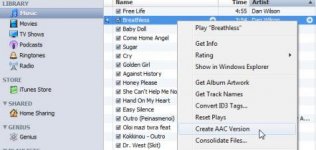

Κάντε και πάλι δεξί κλικ στο τραγούδι και επιλέξτε Create ACC Version.
Θα δημιουργηθεί ένα τραγούδι ακριβώς με τον ίδιο τίτλο του πρωτοτύπου τραγουδιού, η μόνη διαφορά θα είναι στην χρονική διάρκεια.

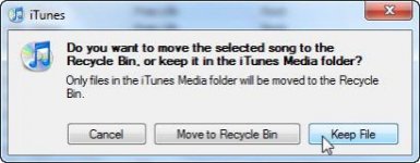

Κάντε δεξί κλικ στο τραγούδι που δημιουργήθηκε και επιλέξτε delete.
Στην ειδοποίηση που θα εμφανιστεί επιλέξτε Remove και στο επόμενο παράθυρο επιλέξτε Keep File.

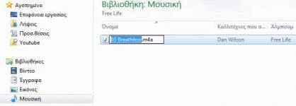

Βρείτε το αρχείο στον σκληρό σας δίσκο, θα βρίσκεται στον φάκελο Μουσική > iTunes> iTunes Media > Music.
Αλλάξτε την επέκταση του αρχείου από m4a σε m4r κάνοντας δεξί κλικ και μετονομασία στο αρχείο.
Στο προειδοποιητικό παράθυρο που θα ανοίξει, επιλέξτε Ναι.

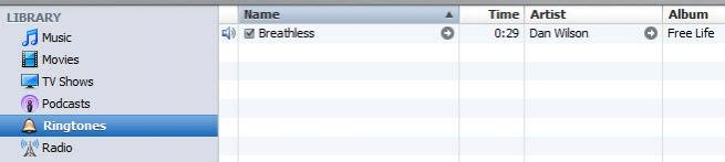

Πλέον το αρχείο που φτιάξαμε αναγνωρίζεται σαν ringtone από το iTunes.Κάντε διπλό κλικ στο αρχείο για να προστεθεί στην βιβλιοθήκη των ringtones στο iTunes.
Step 8
Συγχρονίστε το κινητό σας με το iTunes για να περαστεί το ringtone στους ήχους κλήσης του iPhone σας.
