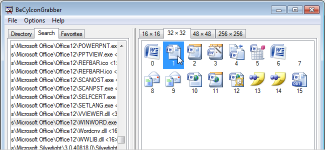

Εκτός από την δική σας αναζήτηση και τα επιλεγμένα αρχεία όπου μπορείτε να εξάγετε εικονίδια, μπορείτε να κάνετε το BeCyIconGrabber να αναζήτηση όλα τα αρχεία που περιέχουν εικόνες σε έναν επιλεγμένο κατάλογο. Για να το κάνετε αυτό, κάντε κλικ στην καρτέλα Αναζήτηση και στη συνέχεα κάντε κλικ στο κουμπί Νέα αναζήτηση.
Στο παράθυρο διαλόγου Αναζήτησης, κάντε κλικ στο κουμπί Browse στα δεξιά του παραθύρου.
Μπορείτε επίσης να εισάγετε την πλήρη διαδρομή χειροκίνητα στο πλαίσιο επεξεργασίας.
Στο παράθυρο διαλόγου Αναζήτηση φακέλου, περιηγηθείτε στον φάκελο στον οποίο θέλετε να αναζητήσετε εικόνες, επιλέξτε τον, και κάντε κλικ στο ΟΚ.
Για να αναζητήσετε σε όλους τους υποφακέλους στον επιλεγμένο φάκελο, κάντε κλικ στο πλαίσιο Recursively Search Sub Directories.
Ορισμένα αρχεία περιέχουν περισσότερα από ένα εικονίδιο, ή σύμβολο, στο αρχείο. Αν θέλετε να βρείτε μόνο αρχεία με ένα συγκεκριμένο, ελάχιστο αριθμό των συμβόλων, εισάγετε τον επιθυμητό αριθμό στο Minimum number of contained symbols for a file to be listed. Η προεπιλεγμένη τιμή είναι 1.
Τα σύμβολα που περιέχονται στους φακέλους στον επιλεγμένο φάκελο και τους υποφακέλους εξάγονται αυτόματα και εμφανίζονται σε καρτέλες στη δεξιά πλευρά του παραθύρου BeCyIconGrabber. Για να περιορίσετε τον αριθμό των συμβόλων που θα εμφανιστούν κατά τη διάρκεια της αναζήτησης, εισάγετε τον επιθυμητό αριθμό στο πλαίσιο Maximum number of symbols to immediately extract during search. Η προεπιλεγμένη τιμή είναι 10000.
Κάντε κλικ στο OK για να ξεκινήσετε την αναζήτηση. Εμείς επιλέξαμε να ψάξει για όλα τα εικονίδια στον φάκελο Programs Files και όλους τους υποφακέλους.
Τα αρχεία που σαρώνονται φαίνονται στο κάτω μέρος του παραθύρου BeCyIconGrabber. Για να σταματήσετε την αναζήτηση, κάντε κλικ στο κουμπί Άκυρο - Cancel.
Όλα τα αρχεία που περιέχουν τα εικονίδια εμφανίζονται σε μια λίστα στην καρτέλα Αναζήτηση. Αρχικά, όλες οι εικόνες από όλα τα αρχεία που βρέθηκαν εμφανίζονται σε καρτέλες στη δεξιά πλευρά του παραθύρου BeCyIconGrabber. Για να δείτε εικόνες μόνο για ένα συγκεκριμένο αρχείο στη λίστα, επιλέξτε το αρχείο. Μόνο οι εικόνες που περιέχονται σε αυτό το αρχείο εμφανίζονται σε καρτέλες στα δεξιά.
