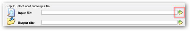

Επιλέξτε ένα αρχείο βίντεο κάνοντας κλικ στο φάκελο στα δεξιά στο πλαίσιο είσοδος αρχείου - Input file.
Αναζητήστε και επιλέξτε το αρχείο βίντεο και κάντε κλικ στο Άνοιγμα - Open.

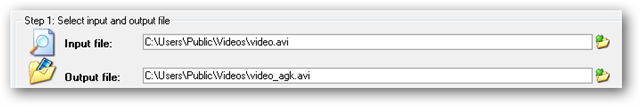

Σε αυτό το παράδειγμα, θα εργαστούμε με ένα Αρχείο AVI, που είναι 167MB σε μέγεθος.
Το αρχείο εξόδου αποθηκεύεται στον ίδιο φάκελο με το αρχείο εισόδου από προεπιλογή, αλλά μπορείτε να το αλλάξετε αυτό, αν επιθυμείτε. Αν το αρχείο εισόδου είναι επίσης. AVI, το AutoGK θα προσαρτήσει ένα _agk στο αρχείο εξόδου, έτσι ώστε το πρωτότυπο να μην αντικατασταθεί.

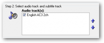

Στη συνέχεια, θα δείτε όλα τα κομμάτια ήχου που περιλαμβάνονται. Μπορείτε να το αποεπιλέξετε εάν θέλετε να καταργήσετε το αρχείο ήχου.

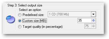

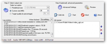

Μπορείτε να επιλέξετε μία από τις προκαθορισμένες επιλογές μεγέθους.
Η μπορείτε να επιλέξτε ένα προσαρμοσμένο μέγεθος σε MB ή την ποιότητα. Για παράδειγμα, εμείς θα συμπιέσουμε ένα αρχείο 167MB σε 35MB.

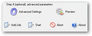

Κάντε κλικ στο Ρυθμίσεις για προχωρημένους - Advanced Settings.
Εδώ μπορείτε να επιλέξετε των κωδικοποιητή σας, εάν έχετε κάποια προτίμηση, καθώς και την ανάλυση εξόδου και έξοδο ήχου. Αν θέλετε να χρησιμοποιήσετε τον DivX codec, θα χρειαστεί να το κατεβάσετε και να το εγκαταστήσετε ξεχωριστά. (Δείτε το σύνδεσμο παρακάτω) Συνήθως τυπικά κρατάμε τις προεπιλογές. Κάντε κλικ στο OK.
Τώρα είστε έτοιμοι να προσθέσετε το αρχείο σας για μετατροπή, στο σημείο εργασίας. Κάντε κλικ στο κουμπί Προσθήκη εργασίας - Add Job για να το προσθέσετε στην σειρά. Μπορείτε να προσθέσετε πολλές μετατροπές στην σειρά εργασίας και να τα μετατρέψετε σε μία παρτίδα.
Κάντε κλικ στο Έναρξη - Start για να ξεκινήσει η διαδικασία μετατροπής.
Η διαδικασία θα ξεκινήσει και μπορείτε να δείτε την πρόοδο στο κάτω αριστερό μέρος του παραθύρου.

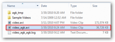

Όταν ολοκληρωθεί η μετατροπή θα δείτε μια ειδοποίηση Job finished και το συνολικό χρόνος στο παράθυρο καταγραφής.
Ελέγξτε το αρχείο εξόδου σας για να δείτε ότι είναι συμπιεσμένο.
Δοκιμάστε το βίντεο σας για να βεβαιωθείτε ότι η ποιότητα μετατροπής είναι ικανοποιητική.
