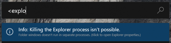

Ρύθμιση της Εξερεύνησης αρχείων
Εάν οι ρυθμίσεις του File Explorer στα Windows δεν έχουν ρυθμιστεί να ανοίγουν κάθε παράθυρο σε ξεχωριστή διαδικασία, θα λάβετε το ακόλουθο μήνυμα κατά την αναζήτηση για ανοιχτά παράθυρα του Explorer:
Μπορείτε να απενεργοποιήσετε το μήνυμα στις επιλογές διαχείρισης προσθηκών PowerToys Run για το Window Walker ή να επιλέξετε το μήνυμα για να αλλάξετε τις ρυθμίσεις της Εξερεύνησης αρχείων. Αφού επιλέξετε το μήνυμα, θα ανοίξει το παράθυρο "Επιλογές φακέλου".
Στο παράθυρο "Επιλογές φακέλου", μπορείτε να ενεργοποιήσετε τη ρύθμιση "Εκκίνηση των παραθύρων φακέλου σε ξεχωριστή διαδικασία".

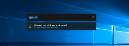

Ρυθμίσεις αναζήτησης των Windows
Εάν οι ρυθμίσεις ευρετηρίου για την Αναζήτηση των Windows δεν έχουν ρυθμιστεί να καλύπτουν όλες τις μονάδες δίσκου, θα λάβετε την ακόλουθη προειδοποίηση όταν χρησιμοποιείτε την προσθήκη Αναζήτησης των Windows:
Μπορείτε να απενεργοποιήσετε την προειδοποίηση στις επιλογές διαχείρισης προσθηκών PowerToys Run για την Αναζήτηση των Windows ή να επιλέξετε την προειδοποίηση για να αναπτύξετε ποιες μονάδες δίσκων ευρετηριάζονται. Αφού επιλέξετε την προειδοποίηση, θα ανοίξει η σελίδα ρυθμίσεων των Windows με τις επιλογές "Αναζήτηση στα Windows".
Στη σελίδα "Αναζήτηση στα Windows", μπορείτε:

Σκοτώστε μια διαδικασία παραθύρου
Με το πρόσθετο Window Walker μπορείτε να σκοτώσετε τη διαδικασία ενός παραθύρου εάν κολλάει.
Υπάρχουν ορισμένοι περιορισμοί για τη λειτουργία "διαδικασία θανάτωσης":
- Η εξάλειψη της διαδικασίας Explorer επιτρέπεται μόνο εάν κάθε παράθυρο φακέλου εκτελείται στη δική του διαδικασία.
- Μπορείτε να σκοτώσετε αυξημένες διεργασίες μόνο εάν έχετε δικαιώματα διαχειριστή (UAC).
- Τα Windows των εφαρμογών UWP δεν γνωρίζουν τη διαδικασία μέχρι να αναζητηθούν σε μη ελαχιστοποιημένη κατάσταση.
Προειδοποίηση
Εάν σκοτώσετε τη διαδικασία ενός παραθύρου εφαρμογής UWP, σκοτώνετε όλες τις παρουσίες της εφαρμογής. Όλα τα παράθυρα εκχωρούνται στην ίδια διαδικασία.
- Επιλέξτε τη λειτουργία "Βελτιωμένη" για να ενεργοποιήσετε τη δημιουργία ευρετηρίου σε όλες τις μονάδες δίσκου του υπολογιστή σας με Windows.
- Καθορίστε διαδρομές φακέλων προς εξαίρεση.
- Επιλέξτε τις "Ρυθμίσεις ευρετηρίου σύνθετης αναζήτησης" (κοντά στο κάτω μέρος των επιλογών του μενού) για να ορίσετε σύνθετες ρυθμίσεις ευρετηρίου, να προσθέσετε ή να αφαιρέσετε τοποθεσίες αναζήτησης, κρυπτογραφημένα αρχεία κ.λπ.
