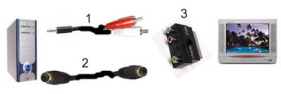

Η τηλεόραση να έχει βύσμα SCART (αυτό στο οποίο συνδέουμε και τη συσκευή DVD, το μεγάλο βύσμα με τα πολλά pins και το χοντρό καλώδιο)
pctv1.jpgii) Η κάρτα γραφικών του υπολογιστή να έχει έξοδο S-video (μικρό στρογγυλό βύσμα με τέσσερα pins). Επίσης δεν μας πειράζει αν η κάρτα (ειδικά αν είναι κάπως παλιότερη), έχει έξοδο RCA video out(στρογγυλό βύσμα με το πλαστικό του μέρος συνήθως κίτρινο)
ΕξοπλισμόςΑπό πλευράς πρόσθετου εξοπλισμού χρειάζονται τρία πράγματα:
pctv2.jpg1) Ένα καλώδιο του οποίου η μια άκρη να έχει στερεοφωνικό μικρό "καρφί"(jack) ακουστικών. και η άλλη δύο βύσματα RCA, συνήθως ένα μαύρο και ένα κόκκινο ή ένα άσπρο και ένα κόκκινο.
pctv3.gif2) Ένα καλώδιο του οποίου και οι δύο άκρες να έχουν βύσματα S-video.Αν η κάρτα γραφικών (βλέπε ii παραπάνω) αντί για S-video έχει RCA video out, τότε παίρνουμε καλώδιο που και οι δυο του άκρες να έχουν βύσμα RCA video out, συνήθως κίτρινο.
pctv4.jpg3) Έναν μετατροπέα (adaptor) που να δέχεται δύο RCA και ένα S-video και να βγάζει SCART από την άλλη. (Ο εικονιζόμενος adaptor έχει και υποδοχή για RCA video καλώδιο, στην περίπτωση που η κάρτα μας έχει έξοδο RCA video out)
Το συνολικό κόστος των ανωτέρω, ανάλογα και με το μήκος των καλωδίων, δεν πρέπει να ξεπεράσει τα 10-20 ευρω. Ακόμη και αν δεν καταλαβαίνετε τους όρους και τις ονομασίες των καλωδίων παραπάνω, εκτυπώστε τα και πηγαίνετε σε έναν κατάστημα ηλεκτρολογικού/ηλεκτρονικού υλικού. Πιθανότατα, ακόμη και το μαγαζάκι της γειτονιάς θα τα έχει ή θα μπορεί να τα φέρει, ή θα μπορεί να σας πει που να πάτε να τα πάρετε.
Τρόπος σύνδεσης
(Για να είμαστε σίγουροι, ειδικά την πρώτη φορά, κάνουμε τις συνδέσεις με κλειστό PC και τηλεόραση)
α) Παίρνουμε το καλώδιο 1. Συνδέουμε το jack ακουστικών στην κάρτα ήχου, εκεί που κανονικά συνδέουμε τα ακουστικά. Τα 2 RCA της άλλης άκρης τα συνδέουμε στις σχετικές υποδοχές του μετατροπέα 3.
β) Παίρνουμε το καλώδιο 2. Συνδέουμε την μία άκρη στην έξοδο S-video (ή RCA video out) της κάρτας γραφικών, και την άλλη στη σχετική υποδοχή του μετατροπέα 3.
γ) Συνδέουμε την έξοδο SCART του μετατροπέα 3 στην υποδοχή SCART της τηλεόρασης.
Ουσιαστικά είμαστε έτοιμοι. Ανοίγουμε το PC και την τηλεόραση και γυρνάμε την τηλεόραση στο σχετικό κανάλι (εκεί που βλέπουμε και DVD) δηλαδή, ανάλογα με την τηλεόραση, στο μηδέν, στο AV, στο ΕΧΤ1 κλπ.
Υπάρχει μεγάλη πιθανότητα να δούμε κατ' ευθείαν εικόνα από τον υπολογιστή στην τηλεόραση.
Αν όχι, κάνουμε δεξί κλικ στην επιφάνεια εργασίας (desktop) και ανοίγουμε τον πίνακα ελέγχου (control panel) της κάρτας γραφικών, ή πάμε στις ιδιότητες οθόνης (properties). Αυτό που ψάχνουμε είναι οι ρυθμίσεις πολλαπλών οθονών προκειμένου να ενεργοποιήσουμε και την οθόνη της τηλεόρασης ως δεύτερη οθόνη.
Το πως γίνεται αυτό ακριβώς εξαρτάται από το software που συνοδεύει την κάρτα γραφικών. Πάντως σίγουρα δεν θα είναι κρυμμένο ούτε και θα απαιτεί μυστικιστικές επιλογές. Θα ήθελα απλώς να επιστήσω την προσοχή στα εξής:
Αν η τηλεόραση είναι μικρή (21-29 ίντσες) ή παλιά, μην επιλέξετε ανάλυση μεγαλύτερη από 800Χ600, και μάλιστα δοκιμάστε για αρχή 640Χ480.. Άδικα θα βασανίσετε και την τηλεόραση και τα μάτια σας, καθώς δεν θα μπορέσει να αποδώσει μεγάλες αναλύσεις. Αναφέρομαι στην ανάλυση της τηλεόρασης και ΟΧΙ του monitor που φυσιολογικά πρέπει να έχει τις δικές του ανεξάρτητες ρυθμίσεις.
Συνήθως σας δίνεται η δυνατότητα επιλογής αν το monitor και η τηλεόραση θα δείχνουν το ίδιο πράγμα (κλώνος, cloning) ή αν η τηλεόραση θα χρησιμοποιείται σαν δεύτερο "διπλανό" monitor. Έτσι κατά περίπτωση μπορείτε πχ να παίξετε κάποιο παιχνίδι σε μεγάλη οθόνη κάνοντας την τηλεόραση "κλώνο" του monitor, ή να την χρησιμοποιήσετε ως "επέκταση" της επιφάνειας εργασίας, οπότε μπορείτε πχ να βλέπετε τα avi σας στην τηλεόραση ενώ χρησιμοποιείτε παράλληλα και το monitor του υπολογιστή κανονικά κάνοντας άλλα πράγματα.
Μπορείτε να χρησιμοποιήσετε μεγάλα καλώδια. Ακόμη και με 10 μέτρα καλώδιο οι απώλειες είναι ελάχιστες και ουσιαστικά αόρατες. Αν η διαρρύθμιση του χώρου μας δεν επιτρέπει μόνιμη εγκατάσταση, απλώνουμε τα καλώδια όταν θέλουμε και τα μαζεύουμε όταν δεν τα χρησιμοποιούμε. Κανένα πρόβλημα.
Αν η τηλεόραση είναι σχετικά καινούρια και έχει RCA είσοδο ήχου και S-video ή Component video είσοδο εικόνας, δεν θα χρειαστείτε καθόλου τον μετατροπέα 3. Απλώς συνδέετε απ' ευθείας τα καλώδια 1 και 2 στην τηλεόραση.
Αν το PC και η τηλεόραση είναι ΠΟΛΥ καινούρια και έχουν συνδέσεις HDMI, τότε θα πρέπει να κοιτάξετε κάπου αλλού για τον τρόπο σύνδεσης, ας πούμε εδώ που τα νερά είναι καθαρά και οι ιθαγενείς απαντάνε σε ερωτήσεις.
